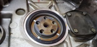

Hallo zusammen
Ich hätte gerne Eure geschätzte Meinung zur folgenden Situation:
Es betrifft eine 79er R100RS mit latentem Ölverlust zwischen Motorgehäuse und Kupplung, welches sich oberhalb der Ölwanne sammelt. Klassicher Verdächter: die Kurbelwellendichtung. Also alles abgebaut und KuWe-Dichtung ausgebaut. Zu meinem Schrecken habe ich festgestellt, dass der Sitz der Dichtung unten gegen die Ölpumpe nicht normal aussieht. Irgendwie fehlt hier ein Stück, wobei es sich jedoch "geschliffen" anfühlt und ich auch keine Metallstücke gefunden habe (vgl. Fotos).
Hat hier früher jemand gemurkst (abgebrochen und dann abgeschliffen)und wie wäre das überhaupt möglich, an diesem Punkt ein Stück Metall rauszubrechen (braucht ja nicht so viel Kraft/Hebelwirkung um die Dichtung zu entnehmen)??? Ich habe keinen Plan und stelle mir die Frage, ob eine neue KuWe-Dichtung in dieser Lage überhaupt zu 100% abdichten kann? Das Motorgehäuse möchte ich nicht wechseln und müsste dann wohl mit dem latenten Ölverlust "leben". Oder gibt es Vorschläge aus der Runde der erfahreren SchrauberInnen?
Besten Dank für Eure geschätzten Rückmeldungen und Gruss aus der Schweiz
Beat

Ich sehe da auf dem 2. Bild keine Anomalie..habe ich auch schon so vorgefunden, sollte mit neuem Dichtring und liebevoller Montage wieder dich werden.
PS: Kurbelwelle vorne gegen verrutschen gesichert?
Gruß, Hendrik
Hallo Hendrik
Vielen Dank für die rasche Antwort. Müsste der kreisförmige Sitz unten gegen die Ölpumpe nicht auch "durchgehend" sein? Unten ist dieser "Kreis" unter- oder durchbrochen. Sieht man auf dem Foto in gereinigtem Zustand besser. Ist das so normal? Ich dachte immer, dass der Sitz kreisrund und überall gleich aussieht?
Gruss Beat
Sieht nach einem Riß im Ölpumpendeckel aus!
Ansonsten ist mir nicht klar, was Du meinst ?(
Ne, ich habe hier auf dem Handy Bilder von der gleichen Stelle bei einer 100RS ´81 vom Dichtringwechsel letztes Wochenende, sieht genau gleich aus.

Danke für den durchaus wichtigen Hinweis. Es war nur wenig Öl und dieses habe ich oberhalb der Ölwanne mit einem Stück Stoff jeweils aufgefangen und dann fachgerecht entsorgt, sobald dieses "gesättigt" war. Somit keine Verunreinigung des Bodens, falls Du das mit deinem Hinweis gemeint hast. Aber Hendrik hat mich aufgeklärt und ich werde die Dichtung nun wechseln und gehe davon aus, dass sich damit der Ölverlust erledigt.

Sehe ich genauso. Außer der Fotograf hat den Fussel nicht beseitigt. Wenn nach Säuberung der Baustelle (sollte man vor der Aufnahme machen:oberl:) die Bearbeitungsspuren der Ölfilterdeckelfläche bis zur verdächtigen Stelle am KW-Diri gleich sind, dann ist das aus Bearbeitungsgründen so gewollt.

Ups, jetzt habe ich erst gesehen, dass ich beim "verkleinern" des Fotos mittels Paint unbeabsichtigter Weise diesen schwarze Strich auf dem Decke der Ölpumpe eingefügt habe. Ich wollte niemanden in die Irre führen. Den Deckel habe ich natürlich geprüft und er hat keinen Riss und ist plan. Das ist ein Fehler von mir. Es ging mir aber um die Frage betreffend dem Sitz der KuWe-Dichtung, welche Hendrik mir beantwortet hat. Nochmals besten Dank
ich würde in diesem Zustand den WeDi wechseln (der Sitz ist nicht defekt),die Ölpumpe öffnen und den Dichtring sowie den Deckel erneuern.
Auf dem Bild sieht das aus wie ein fetter Riss.
Jetzt, wo alles so weit auseinander ist,wäre es am falschen Ende gespartdiese Teile nicht zu wechseln.

Wenn die Stelle sauber wäre könnte man so was evtl. erkennen.:oberl:
Riss im Block ? Ist wohl die schräg von oben fotografierte Gusskante (so wie im Bild des Anhangs )
