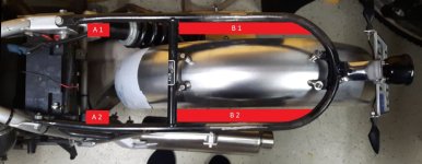

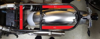

hier mal ein Bild vom Heck (das Bild ist perspektivisch leicht verzerrt, das Schutzblech sitzt schon mittig über dem Reifen - blöde Handy-Kamera):
Dazu einige Anmerkungen (alle Aussagen spiegeln meinen persönlichen Geschmack wider und sollen keine Kritik an Umbauten sein, wo es anders realisiert wurde):
- Das Schutzblech wird natürlich zur Batterie hin noch angepasst
- Das Schutzblech ist mit Absicht so lang hinten. Ich mag diese abgesägten Schutzbleche nicht, wo dann das Kennzeichen die Schutzblechfunktion übernimmt. Und der Kennzeichenwinkel gefällt mir auch so (dieser Flachstellwahn ist mir etwas zuwider und führt nur dazu, dass man bei der HU oder sonstwo darauf angesprochen wird – ist mir selbst schon passiert). Sieht so aus meiner Sicht auch eher klassisch aus.
- Der Abstand Schutzblech zu Reifen reicht in jedem Fall aus: Ich habe mit ausgebautem Federbein versucht, das Rad an das Schutzblech zu drücken - ohne Erfolg. Da berührt sich gar nix. Mit eingebautem Federbein ist da noch mehr Platz, weil das Federbein gar nicht so weit einfedern kann. Ist halt ein Vorteil, wenn ein Straßenmodell auf einer Enduro aufgebaut wird (der Rahmen ist hinten deutlich höher als bei älteren Modellen). Falls das Rad doch mal oben anschlagen sollte, hätte ich ganz andere Probleme ;-)
- Die Verkabelung der Heckbeleuchtung ist noch nicht befestigt
- Der Rahmen wird noch im nächsten Winter schwarz gemacht. Ebenso das Heck (wird übergangsweise am Schluss der Umbauarbeiten erst mal mit Tracktorlack gestrichen und im Winter dann beschichtet).
- Hinten unter dem Rahmen ist noch ausreichend Material für einen evtl. noch anzupassenden Kofferträger geblieben. Ist optisch nicht die schönste Lösung und wird hinten vielleicht noch etwas angeschrägt, aber das hat erst mal keine Priorität.
- Der Auspuff bleibt unten. Ich mag es klassisch und will keinen Pseudo-Scrambler.
- Der Lampenhalter ist übrigens von einer MZ.
- Die (sauteuren!) Blinker von Kellermann hatte ich noch von der Tiger übrig und sehen verdammt gut aus an der R (hätte ich nie gedacht).
Idee zur Befestigung der Sitzbank: Ich lasse mir ein paar dickere Flacheisen einschweißen (ich habe mal zwei Versionen mit Paint eingemalt). Grund hierfür ist, dass es sowohl offen bin für die Befestigung einer langen Sitzbank mit Schrauben oder sogar mit Sitzbankschloß, welches ich aber vorne unter der Querstrebe A befestigen würde (wer sagt, dass ein Sitzbankschloß immer hinten sein muss?). Da kommt man bequem dran, weil man leicht durch das Rahmendreieck greifen kann.
