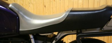

möchte gerne die Sitzbank meiner R100R schwarz einfärben, kann mir jemand einen Tipp geben?
Grüsse
Andreas
Ja. Von Foliatec gibts ein spezielles Lackspray extra für solche Sachen. Hab ich schon gute Erfahrungen damit gemacht. Einfach die Sitzbank gut entfetten, dann mehrere Schichten aufsprühen und trocknen lassen. Zu Anfang fühlt sich das etwas klebrig an, ich hab dieses Gefühl beseitigt, indem ich die Sitzbank mit Lackwachs eingewachst habe.

Wobei man sagen muss, daß Lederfarbe auf dem Kunststoffbezug ein scheckiges, ungleichmässiges Muster ergibt, hab ich schon probiert.
Habe seinerzeit die schreiend orange Sitzbank meiner G/S mit Farbe übergepinselt, die ich von einem Planenbeschrifter (LKW-Plane mit Werbung) für eine Schachtel Fluppen bekommen habe.
Geht super einfach, hat 24 Jahre gehalten, dann war ein Riß im Bezug -> neu
Kann ich empfehlen
Lars
Hallo, ich habe auch eine Sitzbank eingefärbt.
Erst mit einem Speziellen Reiniger dann mit einem Spray. Hält unglaublich gut und hatte nie Probleme damit. Diese Sitzbank war mal blau und wurde ohne Farbprobleme im Sommer und im Winter bewegt.
Die Lederfarbe, die ich verwendet habe, ist eine vom Sattler gewesen. Auf echtem Leder bringt die unbestreitbar ein sehr gutes Ergebnis, auf dem Kunststoffbezug wars ein Streichresultat.
Danke erstmal an Alle. Hab mir heute mal die Farbe mit Lederreiniger bestellt und werde über mein Resultat berichten.
