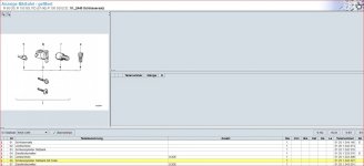

Gibt es. Position 3 und 6.

nö, gibts nicht, ist zwar noch gelistet ,ist aber nicht lieferbar. die alterntive ist, hier zu fragen wer noch was hat. aber ich hab schon letztens 3 gebrauchte bekommen, und davon 2 ohne schlüssel. ich denke, daß die von bmw auch icht mehr aufgelegt werden. der aftermarket sollte sich mal langsam drum kümmern, weil die dinger langsam selten werden. ist hald bloed, weil recht wichtig.
ich hab festgestellt, daß wenn man das schloss nicht richtig in der hoehe und der tiefe einstellt, geht es in O,nix kaputt, weil man dann manchmal sogar mit 2 personen auf dem nupsi sitzt. das hält zwar der nupsi an der sitzbank, aber das schloss nicht aus.
Beim Rabenbauer gibt es anscheinend das codierte Schloss für 45 Euro. Zumindest ist es gelistet.
