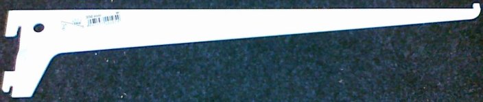

Im Grunde genommen müsste doch hier das gleiche gelten, wie für den Beifahrer. Wenn ich mir das anschaue, dann sind doch die Kräfte auf der Beifahrerseite ähnlich. Unter dem Rohr ist ein relativ dünnes Bleck geschweißt. Das ganze ist auch 5 cm hoch. Das wäre also ok. Gut, ich glaube die Zugkräfte sind hier anders. Glaube, nicht wissen. Und was die Laschen angeht, die oberen sind für Zug, aber dann sind die unteren für Druck. Passt doch.
Und dann war ich grad mal im Baumarkt, um zu sehen was so ein Winkel an Kräften aushält. Der Träger im Bild ist 350 mm lang und trägt 55kg. Nur mal so gesponnen, davon auf jeder Seite 3, macht 330kg.
Um so etwas zu berechnen gibt es doch bestimmt eine Formel. Meine Vorlesungen in Mechanik reichen dafür leider nicht.:]
Habe grad noch einmal nachgemessen. Das Rohr ist 18 mm Ø und die Lasche ist 8mm dick. Die Wandstärke lässt sich grad nicht zerstörungfrei ermitteln. Das ist doch dicht dran an Dreieck aus 6mm Blech. Wie wäre es, wenn man 8mm Blech unter das vorhande Rohr schweißt?
