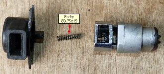

Hallo Zusammen,
ich habe ebenso das Problem mit meinen Sitzbankschloss und komme nicht weiter…
Anbei mal Bilder im zerlegten Zustand. Ich nehme an das irgendwann mal Anfang der 90iger (meine R80GS ist aus 1988) da schon mal „gewerkelt“ hat.
Befindet sich in dem Schloss eine Feder? Wenn ja Wo? Beim Ausbau war bei mir keine drin oder diese ist einfach weggesprungen.
Besten Dank schon mal im Voraus.

Da fehlt die Feder.

Kugelschreiberfeder ist zu schwach.
Ich könnte mir vorstellen, dass eine geringfügige Abweichung des Durchmesser nichts ausmacht, ggfs. muss die Aussparung etwas vergrößert werden.
Die passt wahrscheinlich auch. Allerdings sollte sie auch entsprechend stramm sein.
