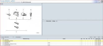

das Sitzbankschloss meiner R80ST schließt nicht mehr. Ich habe es auseinander gebaut und festgestellt, dass der Verschlußmechanismus, Schließzapfen, abgenutzt ist. Leider finde ich kein neues Schloß bei den üblichen Verdächtigen.
Reparatur? Hat noch jemand eines abzugeben? Gibt es noch irgendwo neue?

Hallo Wed,
ja, so weit komme ich auch, aber welcher Händler hat das Teil noch? Ich bekomme die Auskunft "nicht lieferbar"!
Nur deshalb stelle ich hier diese Frage! ;)
Bei Rabenbauer habe ich nur die alte Version gefunden! Die paßt leider nicht! Im Katalog ist es aber hier:
http://www.omega-oldtimer.de/shop/bmw/index.php?search=51251242378
Also jetzt stehe ich auf dem Schlauch. Meine empfohlene Nummer 51 25 1 242 378 ist doch dieselbe. Setz doch mal ein Foto von Deinem Schloss hier ein, damit wir nicht aneinander vorbeireden. Bei Deiner Linkadresse ist kein Schloss abgebildet, nur der Preis und der ist verglichen mit dem BMW-Preis von ca. 36 € schon einiges höher.
Das stimmt alles, aber wo haben sie das Sitzbankschloß? Ich habe es nur unter bei Omega.... gefunden)(-: Eigentlich bin ich immer ganz gut beim suchen:nixw:
