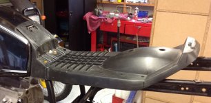

Es geht um die Änderungen einer G/S Sitzbank,
- damit sie vorne besser an den 26 L Tank passt und
- der hintere Abschluss besser an den Winkel des Haltebügels passt.
siehe Bild 1
Hat hierzu jemand Erfahrungen oder Kenntnisse und ist bereit diese hier mitzuteilen?

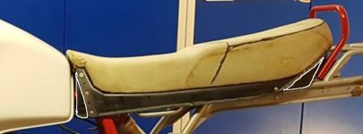

Irgendwo im Netz habe ich vor etwa einem Jahr mal das zweite Bild gefunden. Hier hat jemand ein GS-Vorderteil an eine G/S-Sitzbank geschweißt (?). Leider finde ich die Seite nicht mehr.

Hallo Eckhard,
habe nur mal kürzer und schmäler gemacht.
die Schale in Form gebrachtIMG_1038.jpgund dann mit einem Aluwinkel wieder vernietet. Evtl. ist das was für dich.
Grüße Guido
Hallo Eckhard,
Werner danke für dein Bild.
Wir haben irgentwo in der Firma so ein Kunststoff Schweißteil.
Das war ne Heißluftpistole, bei der mittig zu den Fügeteilen ein entsprechendes Material (als 3-4mm Rundschnur) zugeführt wird.
Habe nochmal in den alten Bildern gewühlt.
Damals habe ich ne R45er Sitzbank zum Einzelsitz umgebaut.
In der mitte ein ganzes Stück entfernt, die Hälften mit Pattex zusammengesetzt und den Übergang mit der Flex nachgearbeitet.
Der fordere Anschluß passte aber trotzdem nicht weil es ein G/S Tank
werden sollte.
Der sollte, wenn er denn direkt am Tank anliegen soll, steif und formstabiel
sein.
Sonst bleibt da einen Bezug nicht dauerhaft scharfkantig an der Stelle.
Da habe ich dann mit reichlich Sika Bond AT gearbeitet.

Hallo Werner,
phantastisch, was du immer so findest! Wie hast du denn danach beim AdvRider gesucht? Oder hattest du dir das irgendwie gemerkt/notiert/gebookmarkt oder noch im Kurzzeitspeicher?
Warum ich hier dazuschreibe? Weil ich vor kurzem einem Sattler den Auftrag erteilt habe, eine GS-Bank hinten (und nur hinten!) etwas schmaler zu machen und entsprechend zu polstern, plus noch ein paar Wünsche. Ähnliche Baustelle also. Plan ist (wobei ich da keine Vorgabe des "wie" gemacht habe), dort die Schale zu sägen und als "Bördelkante" Aluwinkel aufzunieten / zu kleben. Ergebnis liegt noch nicht vor.
Ich hatte ebenfalls zunächst an heißluftfönbasierte Umformung gedacht, aber das ist wohl auch nicht so ohne. Kann man sich ja in Details vorstellen (speziell, wo Material gelängt werde müßte).

ich hatte versprochen mich hier nochmal zu melden
Wenn Siebenrock das gleiche Material verwendet, wie BMW damals, sollte es also schweißbar sein.
Wenn ich ein Ergebnis habe, poste ich es hier.
Die Sitzbankwannen, die Siebenrock herstellen lässt, sind aus PP mit einem Glasfaseranteil hergestellt - sind also schweißbar.
Schönen Sonntag
Eckhard
