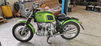

jetzt hab ich mal ein paar Fotos ausgegraben.
Das hier ist mein Scrambler im Rohbau:
  • Rahmen / hintere Schwinge R 65 Monolever (NEIN, ICH HAB KEINE RT GESCHLACHTET, der R 65 Rahmen wird einem höheren selbst zugeführt)
  • Hinteres Federbein WP R 100 GS, die Verlängerung ist rausgebaut, damit ist es etwa 6 - 11 mm länger als ein originales
  • Telegabel R 100 R
  • Vorderrad: R 100 R, Reifen Heidenau K 60, 110 / 80 / 18
  • Hinterrad: Nabe R 100 GS / R, Felge R 100 R vorn, Heidenau K 60, 130 / 80 / 18
  • Lenker R 100 GS PD, Ständer R 100 R

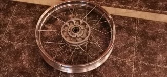

@ Helmut, wo hast du denn das aufgeschnappt :cool: : die Stabilität der Nabe wird dadurch nicht beeinträchtigt, du holst einfach das erforderliche Maß vom Flansch runter (das sollte aber sehr genau gemacht werden / bis die Trommel innen wie ein Monolever - Rad beschaffen ist, besonders die Passung in den Kegelradflansch), eher wird das sogar stabiler, der Hebel wird kürzer :D...
Bei den Paralever Endantrieben steht - wenn du so willst - der Bund vom Tellerrad nicht so weit aus dem Endantriebsgehäuse wie bei der Monolever. Durch das Abrehen passt das alles wieder zusammen (Bremsbeläge...).
Das einzige was 'unsexy' ist, das du die Radschrauben, die original diese losen Kegel dabei haben, durch passende Auto-Alufelgenschrauben (Kegel, keine Kugel!!) ersetzen musst. Zumindest hab ich noch keinen eleganteren Weg, die Originalschrauben in kurz zu imitieren gefunden. Hinweise - und ggf 12 Schrauben - werden dankend angenommen...
@ Walter: der 130er auf der 2,5 x 18 passt - guggst du, auch die GSen haben original nur eine 2,5 x 17er Felge drin. Daß das an sich eher zu schmal ist brauchen wir nicht diskutieren, da hast du natürlich recht
Herbert
Edith: die gezeigte Felgen haben - trotz aussermittig - fast 20tkm Gespanneinsatz ohne irgendwas überstanden...
Edith 2: in die original Monolever Gabel wirst du mit dem Originalschutzblech nicht leicht viel breiteres als einen 100er unterbringen, die ist eine ganze Ecke schmaler als die hier verbaute R R Gabel. Von dicken 16" ganz zu schweigen...

Bin wohl ziemlich neu in der Szene (mit R100R), aber sehe ich in die Bilder die Vordergabel Federbeine "falsch" herum montiert?
Grüssen aus die Niederlande,
:pfeif:
Gut beobachtet; aber bei der Mono ist die Gabel auch so rum dran und irgendwie ist bisher niemandem aufgefallen das da eine andere drinne ist... :D
Die Geometrie scheint - dem Fahrverhalten nach zu urteilen - dadurch nicht negativ beinflusst worden zu sein...;;-)
N'Abend Herbert,
sehr interessant was du da auf die Räder gestellt hat. Warum erfahren wir erst jetzt davon? ;)
Nur das mit dem Stossdämpfer habe ich nicht verstanden. ?(
Wie hast du die Verlängerung ausgebaut?
Länger als der original Monolver-Stossdämpfer?
Gibt es noch ein Photo von der Seite mit dem Stossdämpfer.
Über eine Erklärung würde ich mich freuen.

@ Thomas: ich muss mich entschuldigen, ich bin da ein wenig Erklärungslegasteniker. Wie ich oben schon schrub steht der Nabenflansch beim Paralever weiter in die Nabe als beim Monolever. Schlussendlich muss das Innenleben der Paralevernabe nach der Bearbeitung wie eine Monolevernabe aussehen, und gut. Das waren bei mir - glaub ich - meistens so um die 18 mm, die weg mussten. Aufpassen: der Rückstand der Anlagefläche muss von den leicht erhöhten Nippelaufnahmen gemessen werden, sonst schabt es. Bei der ersten Nabe hatten wir auch 20 mm rausgenommen, da ist jetzt eine 2 mm Distanz drinne. Ich hatte damals den Überstand der Schrauben in der Monoleverfelge gemessen, und ensprechend kürzere besorgt um mit der Paralevernabe auf das selbe Maß zu kommen. Wenn das ganze Zeug nebeneinander liegt wird dir das klar, dann ist es logischer...
Die auf der Paralevernabe montierte Felge passt dann auf keinen Fall, du musst das also zerlegen. Auch hier muss das aussehen wie eine Monoleverfelge, das heisst, das der Rand der Bremstrommmel (antriebsseitig) etwa auf einer Ebene mit dem Rand der Kreuzspeichenfelge liegt. Um das - egal ob 17 oder 18" - einspeichen zu können müssen zumindest die Speichen der linken Reihe (Achsantrieb abgewandt) leicht doppelt gekröpft werden. Machbar ist es, ich hab mittlerweile 4 von den Dingern ;;-); ich werd versuchen, hier auch noch Detailaufnahmen zu schiessen. Demnächst kommt eine frische Garnitur vom 'Radspanner meines Vertrauens' retour, dann schalt ich die Digiknips scharf.
@ Strassenkehrer: das mit dem Federbein war eigentlich Zufall. Not tut das nicht, aber es ist immer schön wenn man sowas verwursten kann, oder :D ? Durch die - in gewissen Grenzen - verstellbare Länge ist es natürlich sehr angenehm wenn man so einen Hobel auf eine andere Gabel einleveln muss...
Die neuen WP Serien haben die Verlängerung unten nicht fix 'angegossen', sondern quasi ein Distanzstück eingeschraubt. Als ich meine PD, in der das drin war, geschlachtet hab hatte ich es - zwecks beseitigung von Streusalzschäden - zerlegt auf dem Tisch neben einem Monoleverbein liegen, und stellte nach einschrauben des verstellbaren unteren Anschlusses fest, daß das einen Versuch wert sein könnte. Als Nebeneffekt hat das Bein etwas mehr Federungshub, es ist mittlerweile per 65er Feder angepasst (ori 85 ), und funktioniert sehr gut.
Warum man sowas nicht herzeigt? Euch würd ich es erst zeigen wenn ich wirklich selber zufrieden bin damit - will mich ja nicht blamieren.... und das bin ich noch nicht (Tank, Auspuff, Faaabe...). Den nächsten TÜV wird es in der Form wohl eh nicht erleben, mir schwebt da eher was Flattrackiges vor. Passt besser zur Anmutung des Fahrwerks :coool: , und Kaffeemaschinen hat es ja echt genug...
Nebenbei: die R Gabel in der doch leichteren Monolever ist ein Killer... nur ein wenig lang für ein Straßenfahrwerk. Aber da bin ich dran, da werd ich jetzt dann mal eine um 40 m kürzen. Und die wird dann auch richtig rum eingebaut...;) mit einem Vierkolbensattel
Herbert
Danke Herbert,
habs verstanden. Ich muss also wohl noch das Rad umspeichen lassen.
Nächste Woche habe ich den Krempel da, dann schaun mer mal.
Servus Thomas,
wirst nicht drumrum kommen; wenn du die Adresse von einem brauchst der das schon ein paarmal gemacht hat - PN. Nicht verwandt, nicht verschwägert, keine Gewinnbeteiligung - er arbeitet einfach gut, und weis was er tut...
Herbert
