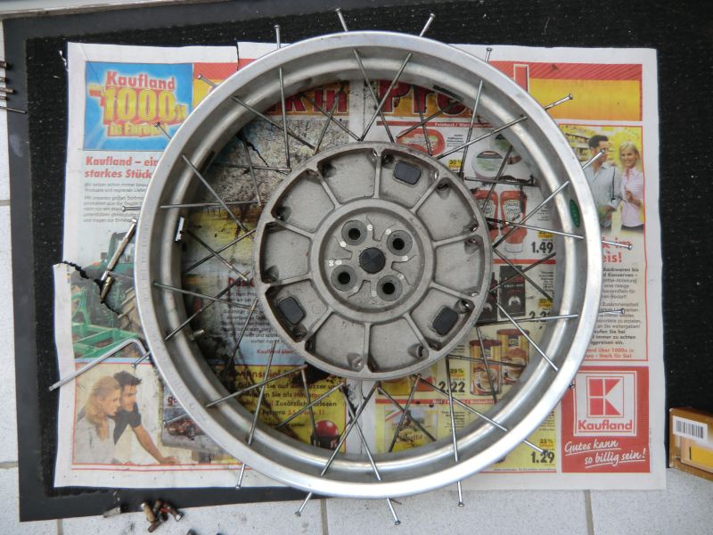

bei mir gingen die Speichen problemlos raus:
