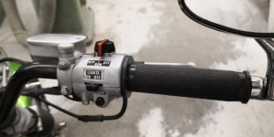

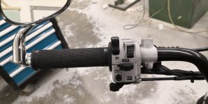

bei mir sind es Yamaha Armaturen mit Choke.
So ganz trivial ist das nicht.
BMW ist plus gechaltet, somit muss man mit Relais zum Umpolen schaffe.
Das Licht bei BMW hat ne Erhaltungsschaltung, bei Japsern wird das Licht einfach drauf geschaltet, da muss man die Platine in der Armatur Licht ritzen... war viel Arbeit, dafuer hab ich jetzt fuer meine Geschmack schoene Armaturen, die man gebraucht guenstig bekommt.
Der liebe Hans, ADMI HG Filder hat mich tatkraeftig unterszuetzt, besten Dank dafuer nochmals!!!)(-:
Neue Armaturen bekommt man bei Kradwerk. Tillmann ist sehr freundlich
