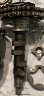

ich hätte eine Frage, da ich meinen R90s Motor restauriert habe und gelesen habe das die Sportnockenwelle 336grad nur bis 09.1975 verbaut wurde, und meine Maschine ist genau 09.1975 und mich würde interessieren ob ich diese noch habe oder ob schon die 308 Welle verbaut ist. Die Nummer die oben steht weiß ich nicht mehr, da die Welle schon eingebaut ist aber hier ein paar Bilder.

Die Nocken sehen mir ziemlich füllig aus...miss doch mal den Nockenhub vom Grundkreis aus, dann kann man eventuell mehr orakeln.

Danke, dieses Dokument habe ich gar nicht gesehen! Eine allerletzte Frage zum Nockenwellen Thema hätte ich noch, da meine jetzige 308Grad Nockenwelle einen Nockenhub wenn man links außen misst von 6,5 hat und wenn man rechts außen misst 6,6 hat, wollte ich fragen ob das noch in der Toleranz ist oder sowieso eine neue Welle hermüsste da sie normal 6,756 haben sollte.
LG Marvin
Hall Marvin,
die Nocken sind nicht planparallel, um im Betrieb eine ständige Drehung der Stößel zu erwirken.
Also ist es ohne Bedenken möglich diese nochmals einzubauen? Habe nochmal nachgemessen links haben die Nocken einen Nockenhub von 6,76 in der Mitte 6,67 und rechts am Rand 6,5. Man sieht auch mit bloßem Auge das sie oben minimal schräg ist.
LG Marvin
Das habe ich nicht gewusst, also ist es normal wenn die 308 NW mit einem Nockenhub von 6,75 an der höschten Stelle 6,75 und an der niedrigsten 6,59 hat? Ist das im Tomerantbereich oder sollte da eine neue her, im WHb steht leider keine Toleranz dabei.
Die NW lief nur 60000km und die Stößel schauen auch sehr gut aus. Mich wundert nur das die Differenz so groß ist.
LG Marvin
LG Marvin
Die Differenz muss so groß sein, da die Nocken schräg geschliffen werden.
Ist also normal.
Deine Messergebnisse scheinen nicht reproduzierbar zu sein. Aber stelle doch mal ein aussagekräftiges Bild der Nockenbahnen ein, denn Verschleiß an dieser Stelle kann man sehen.

Mit einem Maßband kann ich kein Foto hochladen, da ich momentan nicht zu Hause bin, aber das sind die Bilder von heute morgen.
