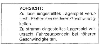

Hallo Franz,
scheppern kann die Gabel z. B. wenn die Mutter auf dem Lenkkopf, die die obere Gabelbrücke festhält zu locker ist.
In Deinem Fall würde ich besagte Hutmutter erstmal ganz locker machen und dann mal sehen ob die Lenkkopflagermutter (die ist unter der oberen Gabelbrücke und mit einem Hakenschlüssel zu bedienen) zu locker ist.
Diese dann so festziehen, dass der Lenker in Mittelstellung bei leichtem anstupsen nach links oder rechts fällt.
Dann die Mutter auf der Gabelbrücke festziehen (Drehmomen im Handbuch)
dann die Kuh vom Ständer und mit gezogener Vorderbremse mehrmals kräftig ein/ausfedern. Dabei sollte nichts knacken oder scheppern.
Dann mal Fahrversuche.
Zuerst versuchen ganz langsam geradeaus zu fahren. wenn das nicht möglich ist ist das LKL zu stramm eingestellt. Wenn das probelmlos geht nächsten Fahrversuch:
bis ca. 120 beschleunigen und dann vom Gas und versuchen freihändig zu fahren. (unbefahrene übersichtliche, gerade Straße!) In keinem Geschwindigkeitsbereich sollte der Lenker flattern. Wenn er bei ca. 80-60 flattert ist das LKL zu locker. Dieses ca. 1/4 Umdrehung fester ziehen und nochmal fahren.
