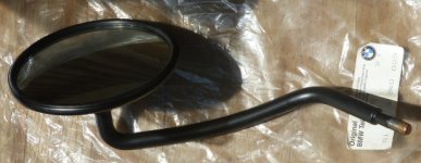

ich würde gerne die R80 ST Spiegel (rund, schwarz, kurzer Arm, Metall)
an meine R100R schrauben. Allerdings müssen beide Spiegel eine Verjüngung
am Spieglarm von mind. 35mm aufweisen.
Wer kann nach sehen / messen ?
Gruß Ralf

Hi, ich hab das gemacht aber die Gewinde der ST Spiegel sind zu kurz für die R. War ein - zwei Stunden Arbeit am Schraubstock um oberhalb vom Gewinde den Durchmesser auf Gewindedurchmesser runter zu feilen. (wohlgemerkt ohne den Lack des sichtbaren Bereichs - das was eben stehen bleibt zu verkratzen - daher mit reichlich Tape abgeklebt!!!) Das fahre ich jetzt seit 8 Jahren, sieht gut aus, vibriert sich nicht kaputt und zaubert mir bei jedem Anblick, bei jeder Reinigung ein kleines Lächeln ins Gesicht. Ich würd´s sofort wieder machen.

Ich habe auch schon die alten Spiegel an einer Paraleverarmatur verbaut, dazu habe ich einfach das Gewindestück am Spiegel abgesägt und einen längeren Gewindestift (Stück einer alten Schraube) angeschweißt.
Hält bis heute...

Ich habe am Spiegel den Ø8-Zapfen mit dem Gewinde abgeschnitten und mittig ein M8 Innengewinde angebracht. Dann kannst Du eine Inbusschraube verwenden. Erfordert natürlich etwas Präzision.

danke Wed ich habe meinen Schweisser gefragt - Detlevs Variante ist die einfachste.
Spiegel sind schon unterwegs.
