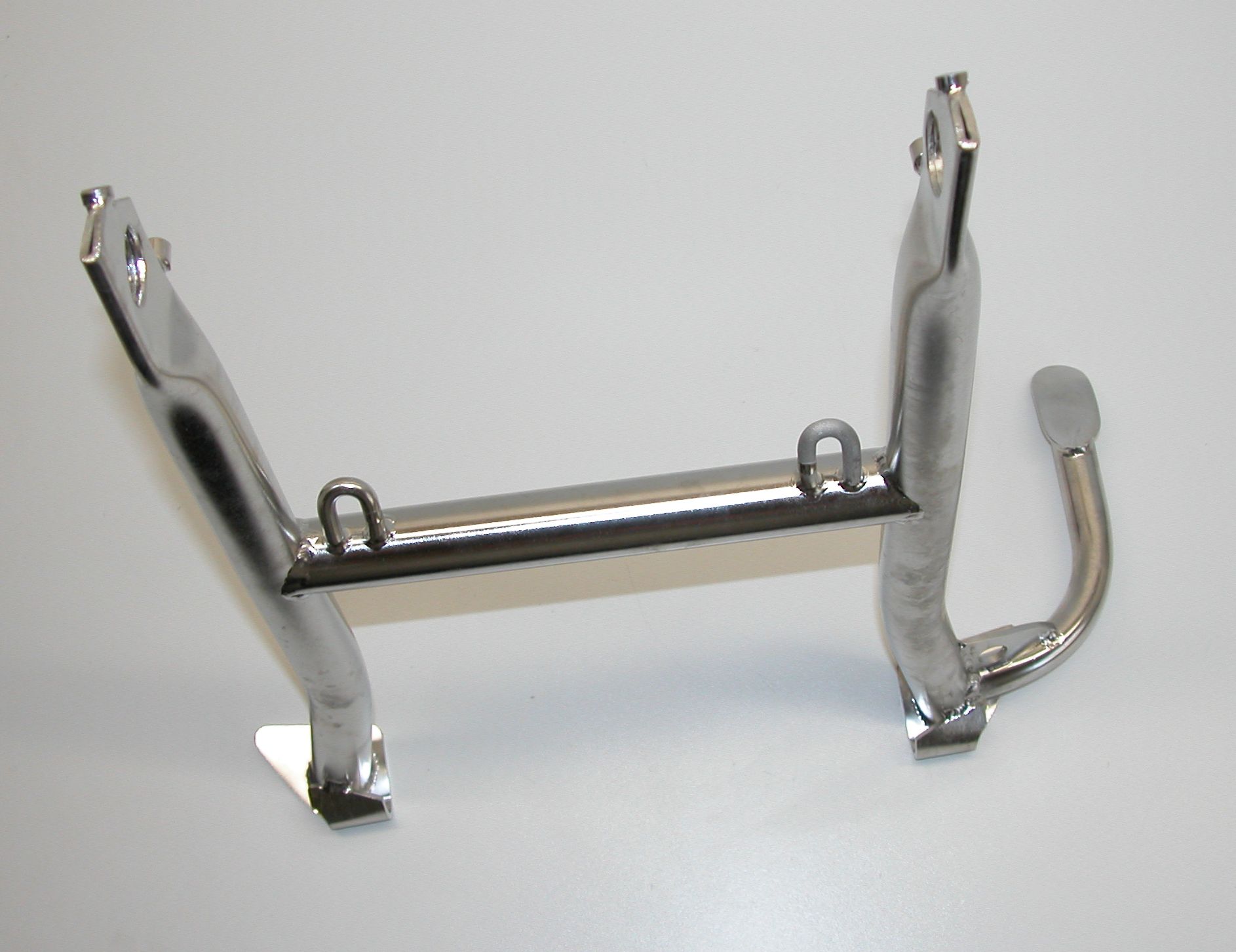

ich gebs nicht gern zu, aber mein Ständer ist zu kurz....:&&&:
nachdem der Federweg vorn und hinten zugenommen hat, muss mein Hauptständer um ca. 4 cm verlängert werden.(R100 GS, Bj. 93, Scheck Federbein und WP Gabel mit 265 mm vorn).
Was ist zu empfehlen, den Orginalen einfach durch das Einsetzen eines Zwischenstücks verlängern, oder etwas zu basteln, was Richtung HPN Hauptständer geht?
Mit welchen lässt sich die GS besser aufbocken?
Welchen Innendurchmesser haben die Rohre des Hauptständers?

muss ich mich auch noch mit befassen, aber was spricht gegen das verlängern. ich würde mir aus rundstahl eine verlängerung mit absatz drehen die in die rohre passt und dann verschweissen.
Genauso habe ich es auch gemacht. Im Keller habe ich noch einen Satz Distanzstücke.
Kann heute Abend mal messen.
Gruß Michel
BTW: Die Teile unterhalb des Querrohrs einsetzen, dann passen die federn weiter.
der HPN-Haupständer lässt sich gut aufbocken, ewas besser als der GS-Ständer bei Beladung.
Beim Verlängern des originalen Ständers würde ich darauf achten, dass er nicht zu schwer wird, sonst klappert er mit den originalen Federn während der Fahrt auf holprigem Untergrund.

HPN hat für die OP an meinem angelieferten Ständer einen absolut fairen Preis aufgerufen (~ca. 120€). (Nutzt Dir aber vermutlich nix wegen Wartezeit und so. Kann aber die geänderte Geometrie empfehlen.)
2 Dinge haben sich übrigens durch den Ersatz des unteren Endes des angelieferten originalen Ständers deutlich verbessert:
  • Kraftaufwand beim Aufbocken
  • entweder sind die Federn strammer oder sie haben einen der beiden Anlenkpunkte modifiziert, jedenfalls ist das Gependel im hochgeklappten Zustand weg.

Die einfachste Lösung wird wohl sein, einfach 5 cm dazwischen zu schweissen mgl. mit Stützhülsen dann wird das schon.
Wobei die HPN etc. Lösung natürlich die schönere und so wie ich das herauslese bessere ist.
Mal schauen was wird.

Sobald ich das Innenmaß kenne, mach ich mich mal auf Materialsuche.

Hallo Ulli
Bei mir sieht das so aus.
Hülse außen 24,5mm, innen 20,5mm
Wenn Du selber drehen kannst würde ich bei 21,0 anfangen und langsam reduzieren. Wir haben dann mit Kältespray eingesprüht und mit dem Hammer eingeschlagen.
Dann geht das mit einem bescheidenen Schweißgerät bessermmmm
