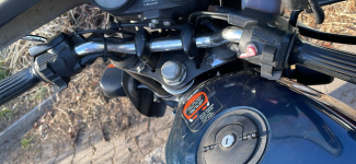

  • Leitungsverlauf: vom HBZ über den Ringanschluss (siehe Bild1) gerade am Gabelholm runter und unten in das ca. 10 cm starre Rohr bis zum Bremssattel (siehe Bild2)
  • Aktuelle Leitung: ca. 65 cm (?!) bei Flachlenker (siehe Bild3)

  3. Im Falle der Sonderanfertigung: Ich vermute oben die Ringschraube 20° gekröpft, unten M10x1 – kann man das anhand des 2. Bildes bestätigen?

M10x1 ist mal generell richtig bei den 2V.
Ansonsten würde ich an deiner Stelle meine Ungeduld etwas bezwingen bis alles soweit zusammengesteckt ist.
Die starre Leitung würde ich eliminieren, aber das ist deine Sache.
Vielleicht willst du den Lenker aber noch in der Winkelstellung für dich optimieren.
Es wäre ärgerlich, jetzt etwas übereilt zu bestellen, was du vielleicht nachher bereust...
Moin. Ich stimme MM zu. Warte bis der Lenker da ist und dann nimm einen dünnen Kunststoffschlauch, mit dem du "rumprobieren" kannst. UND nimm eine durchgehende Leitung. Das Stück Rohr einfach weglassen. Habe ich an meiner G/S auch gemacht. Sieht aufgeräumter aus und eleminiert eine mögliche Undichtigkeit. Gruß Rolf
Ich würde die Stahlrohrleitung auch lassen. Kauf eine Stahlflexleitung für das Motorrad von dem die Gabel stammt in der Ausführung "Hochlenker". Achte auf verdrehbare Anschlüsse, dann kannst du die Leitung besser ausrichten, damit sie beim Einfedern der Gabel "faltet" ohne zu schleifen. Ich konnte bei meiner GS eine 20 mm Lenkererhöhung anbauen, ohne das die Leitung irgendwie "spannt".
Vielleicht hat die innen nach 50 Jahren auch schon Korrosion oder Ablagerungen.
Das ist m.E. falsche Sparsamkeit.
Nein, die Bremsrohrleitung hält die Flexleitung fern vom Rad. Das bringt Sicherheit. Flexleitungen bzw. Bremsschläuche hält man so kurz wie möglich, wegen Druckpunkt und Wasserdampfdiffusion. Rohrleitungsstücke gibt es für wenig Geld fertig konfektioniert
