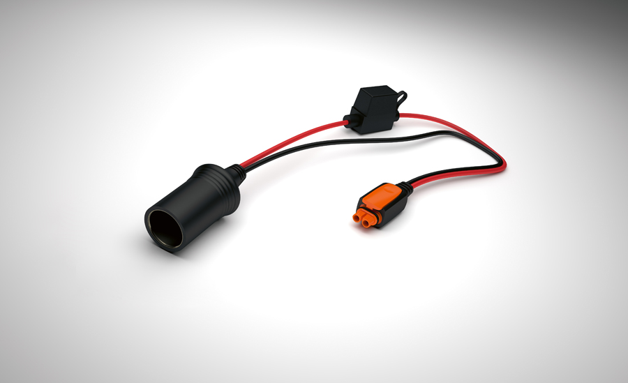

Apropos Ctek:
Ich habe an der RT (und Téneré) das Ctek-Schnellkontaktkabel am Batterieanschluss dran und nehme das unten abgebildete Kabel (jedoch eins mit 1,5 m) bei Bedarf lose im Gepäck mit.
Sitzbank auf, Stecker rein......fertig. :gfreu:
In der Verkleidung der RT habe ich einen doppelten USB-Anschluss untergebracht und ein USB-Kabel zum Laden von unten in die Seitentasche der Verkleidung verlegt.

Apropos Ctek:
Viiiiel zu umständlich für meinen Geschmack :D. Wenn ich tatsächlich mal ein Ding mit dem unsäglichen Zigaretenanzünderwackeldings laden muss, nehme ich so ein Kabel hier. Stecker rein, fertig.

... und CTEK ist universell? Näääh :aetsch:
Universell im Sinne von fahrzeugübergreifend, da man sich das Kabel mit der Dose dran nur 1x beschaffen muss. ;)
Das CTEK-Schnellkontaktkabel für den direkten Batterieanschluss kostet pro Fahrzeug je nach Lieferant lediglich weitere 5 - 7 €.
Dafür bekommt man aber eine hervorragende Steckverbindung mitgeliefert, die auch während der Fahrt und unter allen Witterungseinflüssen funktioniert.
Wie oben geschrieben, verwende ich diese Lösung, da sie keinerlei Bastelaufwand darstellt.
Dabei besitze ich nicht einmal ein CTEK-Batterieladegerät. :lautlachen1:
VG :wink1:
Guido
