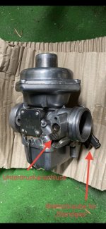

am Bing ist unten eine mit einer kleinen Schraube verschlossener Stutzen neben der LGRS .
Schraube raus Schlauch drauf.
Kannst ja mal per Ohr einstellen und wenn es die gut scheint, die Uhren drauf machen als Hosenträger zum Gürtel.
Es kann aber auch sein, daß an den Bing-Vergasern seiner /5 keine Unterdruckanschlüsse sind. Die frühen 75/5 hatten den noch nicht, wurde erst später geändert.
