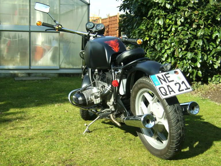

Hallo Albert.
Ich habe meine Ochsenaugen Tante Louis.
Und alles incl. E Kennzeichnung.
Der leuchtkörper ist eine 12V/21W Halogen-Glühlampe und die ist Superhell.
Da ich meine Blinker hinten nun auch in´s regal gepackt habe musste ich mir noch zwei 10 Ohm Wiederstände an die hintere Leitung der Blinker klemmen um die Geschwindigkeit zu verringern.
Die Wiederstände habe ich aber unterm tank befestigt.

Hallo Claus,
da du die Ochsenaugen mit E-Kennung hast kannste hinten die Blinker nicht abbauen! E-Kennzeichen setzt 4 Blinker vorraus. Entweder du besorgst dir die alten Gläser mit K~ oder du versuchst deinen TÜV-Menschen dazu zu bringen dir die E-geprüften Ochsenaugen ohne hintere Blinker eintragen zu lassen.
Jogi

Wie gesagt, auf meine exakte Frage hin ohne die hinteren Blinker fahren zu dürfen bejahte er dies.
In meinen Papieren kommt jetzt rein: Fahrtrichtungsanzeiger an den Blinkerenden (mit der genauen E-Nummer)
Der Herr vom TÜV wurde mir als Motorradspezi empfohlen. Die TÜV Prüfstelle bei mir hier an der Arbeit weigerte sich wegen (gestandener) Unkenntniss darüber mir Informationen zu geben und / oder die Eintragung zu machen. Die verwiesen mich zur TÜV Stelle nach Mönchengladbach.

Wenn die hinteren Gläser der Ochsenaugen keine 12er Nummer haben bringt Dir die Eintragung nix !!
Guck mal drauf da ist nur ne 11 für vorne drauf (die Gläser mit den 12er Nummern drauf werden gehandelt wie Gold !!)
Gibt's auch im Zubehör so gut wie nicht mehr.
Somit illegealer Eintrag = Ärger für Prüfer und Dich. :]
Prüfer sagt dann beim Eintrag waren andere Gläser drauf = Ärger nur für Dich. :rolleyes:
So what !! ))):
Dirk

Ich habe es mal beim TÜV angefragt, mal schauen wie die Antort ausfällt.
Mit FRA am Lenkerende sagt nichts darüber aus ob hinten auch noch Blinker montiert sind. Im Zweifelsfall wird der Prüfer immer sagen, dass hinten auch welche drauf waren. Wenn, dann lass dir eintragen: Mit FRA an den Lenkerenden (Prüfzeichen E-...) ohne separate hintere FRA oder ähnlich.
Jogi
PS: Dein Problem mit dem von dir beschriebenen Eintrag ist nicht der TÜV, sondern im Falle eines Falles die Polizei. Entgegen der landläufigen Meinung kennen die sich nämlich auch aus.
Ich lege bei solchen Einträgen immer größten Wert auf korrekte Ausführung, da ich auch bei nem Mopped nach 1990 nur FRA an den Lenkerenden habe, was zwar möglich ist, aber nicht von allen Prüfstellen oder der Polizei so gesehen wird. Mit nem Eintrag ist es dann besser.
