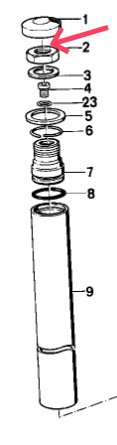

seit einiger Zeit hab ich eine Baustelle am Moped, die ich jetzt mal angepackt habe.
Auf der oberen Gabelbrücke , im Bereich des linken Standrohres, gabs einen Ölfilm, der auf eine Undichtigkeit schließen ließ.
Nach der Demontage des Lenkers und der Gummischutzkappe kam eine sehr lockere Sechskantmutter(2)zum Vorschein.
Kann ich die Mutter jetzt einfach festziehen und wenn ja, mit Schmackes oder mit Gefühl?
Zum Gegenhalten hat der Federhalter (7) einen Innensechskant.
In dieser Größe hab ich kein Werkzeug dafür.
Gibt es da eine andere Möglichkeit oder muss ich mir da was besorgen?
Hallo Arnulf
Die Mutter wird mit 107 Nm festgezogen.
Vorher O Ring des Federlager erneuern.
Gegenhalten des Federlager mit 17 mm Innensechskant.
Mangels diesen kann auch eine Schraube mit SW 17 mm und zwei gekonterten Muttern verwendet werden.
Ab einem gewissen Anzugsmoment klemmt sich das Federlager dann so fest dass nicht mehr gegengehalten werden muss.

Der Federhalter dreht immer mit, wenn ich die 41er Schraube anziehen will. Gegenghalten hab ich bei dem Innensechskant des Federhalters mit Schraube und gekonterten Muttern, was wohl nicht ausreichend war.
Jetzt besorg ich mir einen 17er Inbus.
Was ist in diesem Fall besser, ein Steckschlüssel oder ein Inbusschlüssel?
