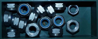

Linksgewinde Schrauben oder Muttern sind meist mit stirnseitigen, eingeprägten, strahlenförmig aufgebrachten kerben versehen.
Das wäre mir neu. Linksgewinde hat eine umlaufende Einkerbung im Eckmaß des Sechskants.
Das Gewinde an der Kardanwelle ist dasselbe wie an der Abtriebswelle und am Ritzel des Hinterradantriebs: M16x1,5.

Wo soll man bei selbstsichernden Muttern auch stirnseitig was aufbringen?
Gruß, Sucky
Es gibt selbstsichernde Muttern, die mit Quetschung im Gewinde arbeiten keinen Kunststoffeinsatz haben.
Da wäre genügend Platz für Kennzeichnung ;)
Hier Auszüge aus der Norm (gefunden auf der BÖLLHOFF-Seite):
  • Schrauben mit einem Linksgewinde sind mit einem Pfeil auf dem Kopf oder am Gewindeende oder mit umlaufenden Einkerbungen am Sechskant markiert. (DIN EN ISO 898-1)
  • Muttern mit Linksgewinde werden mit einem Pfeil auf der Auflagefläche oder mit umlaufenden Einkerbungen am Sechskant markiert. (DIN EN ISO 20898-2)
Habe aber auch schon L als Markierung gesehen.
Damit sind jetzt hoffentlich alle Klarheiten beseitigt.:&&&:
