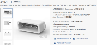

Hallo Alfred,
auf die Schnelle.... versuch' es mal mit Commercial Mate-N-Lok.
Ist allerdings ein Messerleistengehäuse zur Leiterplattenmontage (4-pol)
Hat dein Steckverbinder 5,08er Raster?
