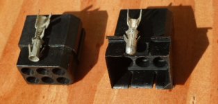

ich brauche da auch so Stecker. Ich gehe mal davon aus, dass die Nr.3 der Richtige ist. Für das Steckergehäuse nach hinten an die Schlussleuchte. Ich muss das an meinem Gespann erneuern. Einen Kabelbaum für nach hinten finde ich nirgendwo. Deshalb muss ich aus dem Vorhandenen die Stecker rausmachen, und Neue rein. Die, die da drin sind, haben es hinter sich.
Bekomme ich diese Stecker evtl. auch woanders zu kaufen?
Danke.

Hallo Nils,
schon klar wie das Teil offiziell heißt. Es geht mir aber darum, wo ich diese Steckerchen kaufen kann. Das Gehäuse ist noch fit, lediglich die Steckerchen habens hinter sich. Bei der Gelegenheit würde ich mir auch gleich längere Kabel da dran crimpen. Ist ein langer Weg bis ans Ende des Beiwagens. :D
Wenn alles nix nützt, dann knips ich den Stecker vom Hauptkabelbaum ab, und mach mir da diese Seal Stecker dran. Müsste auch gehen.
Pit
Rundstecker in 3,5 mm Größe findet man als "Japanstecker"; aber die haben in der Regel keine Arretierung für das Steckergehäuse...
Hallo Michael,
ich kenne noch nicht mal die Größe der Stecker. Aber ich bräuchte die Gegenstücke, d.h. nicht die Stecker sondern die "weiblichen" Gegenstücke, diese Hülsen. Aber wie schon geschrieben: Keine Arretierung. Und die müsste da sein.
Pit
die Stecker (Metall) wurden auch im Kabelbaum Heckleuchte (GS) Teile Nr 61 12 1 244 751 ca. 25,-€ verbaut
Es gibt z.B. einzelne Stecker oder Buchsen
(siehe auch BMW PKW E36)
Rundstecker 1,0-2,5mm² Teile Nr. 61 13 1 376 193
Rundsteckhülse 1,0-2,5mm² Teile Nr. 61 13 1 376 204
noch heute zu kaufen
