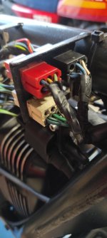

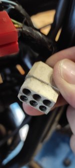

Ich bräuchte bitte einmal Hilfe von euch:
wie nennen sich diese Stecker? nach welchem Begriff muss ich denn suchen?
Diese Stecker sind bei mir sehr marode und ich würde sie gerne durch Neue (wenn es die noch gibt) ersetzen.
Viele Grüße,
Franz
Morgen Franz,
die Stecker findest du im ETK unter Fahrzeugelektrik der BMW R45/65 Modelle. Ob die noch lieferbar sind. :nixw:
Den roten habe ich bei Rabenbauer gefunden.
Wünsche dir viel Spaß/Erfolg beim schrauben :bitte:
Ingo
