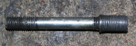

habe heute meine Ventile eingestellt und bin dabei auf folgendes Problem gestoßen. Der mittige Stehbolzen des Zylinderkopfdeckels drehte sich mit. Stimmt meine Vermutung, daß hier beriets einmal eine Gewindereparatur mittels eines Gewindeeinsatzes vorgenommen wurde. Dieser Gewindeeinsatz hat sich gelöst.
Nun dachte ich mir erst, dann lasse ich die mittlere Schraube einfach weg, war ja vorher auch dicht. Als ich dann aber die Schraubenöffnung sah, wurde mir klar, das geht nicht. Erstens kann Öl raus und, in meinen Augen schlimmer, Dreck rein.
Da das Gewinde bereits einmal repariert wurde, sah ich mich schon als Käufer eines Zylinderkopfes. Und wenn man die paarig wechseln muß, auch noch zweier. Vermutlich werden die nicht billig sein. Und fahren möchte ich morgen bei dem schönen Wetter natürlich auch unbedingt.
Ich habe jetzt folgendes gemacht. Da hinter der Stehbolzenöffnung wenig Platz ist, habe ich eine Mutter kleingeschliffen und den Zylinderdeckel mit einer Gewindestange befestigt.
Gibt es von Seiten der Fachleute irgendwelche Bedenken gegen diese Art von Reparatur ?

Die einfachste und jederzeit reversible aller denkbaren Methoden - Glückwunsch. Noch ein Tipp dazu: Die Ventildeckeldichtung (Originalteile aus Dichtungspapier) würde ich am Deckel ankleben (Curil, ....). Damit umgeht man das Problem wechselseitig festhängender Dichtflächen und deshalb zerrissener Dichtungen.

Ich habe mir mal bei gleichem Schaden zwei Stehbolzen anfertigen lassen, eine Seite M10 und andere Seite M8 Gewinde jeweils 20mm, den Schaft in der Mitte 8mm. Kopfseitig ein 10mm Gewinde schneiden und den neugefertigten Stehbolzen ganz mit dem M10 Gewinde einschrauben, so das vom M10 Gewinde nichts mehr raussteht und die Ventildeckeldichtung sauber aufgelegt werden kann. Hält auch fast ewig.
Aber als Provisorium eine Mutter (was für eine auch immer) hinterlegen, ist erstmal völlig in Ordnung!
