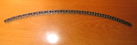

Unsere Steuerkette hat eine Teilung von 3/8", was 9,525 mm entspricht.
Man sagt, dass eine Kette dieser Dimension ablegereif ist, wenn die Längung pro Glied 0,1 mm beträgt.
Praktisch ist die abgelegte Kette zu spannen und man misst von jeweils Mitte Bolzen über 10 Glieder. Wird eine Abweichung von 1 mm oder mehr gemessen, wars das für die Kette.
Natürlich funktioniert auch diese gelängte Kette weiter, aber spätestens ab diesem Maß beginnt ein erhöhter Verschleiß der Kettenräder. Die Folgen sind Metallabrieb im Öl, ungenauere Steuerzeiten, erhöhtes Laufgeräusch und ein stetig wachsender Verschleiß an Kette und Rädern.
Das oben beschriebene "Stichmaß" ist gut und schön, aber untauglich, weil der Verschleiß an den Zahnflanken beginnt, sich im Zahngrund fortsetzt und schließlich auch den Zahnkopf erfasst. Man müsste zusätzlich den inneren und äußeren Durchmesser des Kettenrades messen.
Verschlissene Kettenräder erkennt man auch ohne Messung schon rein optisch recht schnell.
Im guten Zustand (oberes Bild) hat der Zahnkopf oben eine Fläche und Radien, verschlissen (unten) werden die Abstände zwischen den Zahnflanken größer und die Zahnköpfe schließlich regelrecht spitz.
Fährt man mit dem Finger über die Zähne und spürt Grate und scharfe Kanten, ist das Rad zu tauschen.
Eine weitere Möglichkeit der Kettenprüfung ist die Biegung senkrecht zur Abrollrichtung.
Auch eine neue Kette lässt sich wegen des nötigen Spiels der Bolzen (in der Richtung blau) leicht biegen. Mit wachsendem Verschleiß wird der Radius immer kleiner. So sieht das bei einer neuen Kette aus:
Fazit:
Wenn die Kettenräder auch nur geringen Anlass zur Beanstandung bieten, ist ein Tausch im Zweifel sinnvoll. Eine neue Kette verschleißt auf schlechten Rädern erheblich schneller und der Gesamtschaden ist am Ende höher.
