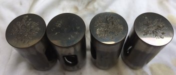

nach schätzungsweise 12 Jahren habe ich an meine G/S mal wieder die Replacement Zylinder gezogen. Grund war ein leichter Ölverlust an den Gummis der Stößelrohre. Natürlich habe ich auch nach den Stößeln gesehen und leichtes Pitting festgestellt. Die Stößel haben seit dem Tausch vor Jahren ca. 900000 km runter.
Jetzt zu den Fragen:
Wie lange halten die bei euch
Wo kann man die am günstigsten in guter Qualität beziehen.
Gruß Numbsi
