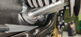

Moin, mich hat es auch "erwischt". Vorgestern wollte ich den Motor meiner R65 wieder komplettieren. Doch nach der Endmontage sind mir die Stößelgummis aufgefallen (siehe Bilder).
Zunächst dachte ich, dass ich die Rohre nicht tief genug eingeschlagen hatte. Ich hatte sie etwa 0,5 mm unterhalb des Zylinderfußflansches eingesetzt. Dann erst ist mir aufgefallen, das es bei mir kein Einzelfall ist und schon etliche male vorher passiert ist.
Meine Stößelgummis stammten aus dem ATHENA Dichtungssatz vom Kickstartershop.
Ich habe nun neue Gummis bei Leebmann bestellt und hoffe, dass sie problemlos passen werden. Es ist wirklich ärgerlich, und ich frage mich, warum sich dort nichts "ändert" am Dichtungssatz oder es zumindest einen Hinweis gibt..
Viele Grüße Kevin

Moin, nur kurz als Rückmeldung - die neuen originalen Gummis haben keine Probleme gemacht. )(-:
Grüße Kevin
