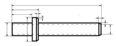

könnte mir jemand die Maße geben,oder netterweiße ermitteln von den
Stößelschutzrohren,möchte mir selber welche fertigen aus Edelstahl.Habe eine kleine "Skizze" im Anhang beigefügt zum bemaßen,danke im voraus!!!!grüße

das selber anfertigen lohnt sich nicht. Die Preise für die Edelstahlrohre sind eigentlich ganz moderat.

Danke fürs vergrößern,
habe verschiedene Hydr.-Rohre zur Hand unter anderem auch 18mm mit verschiedenen Wandstärken.Also komme an das Material sogut wie umsonst dran. grüße

Stimmt, eigentlich lohnt sich das nicht wirklich, aber auch ich habe nen Satz selbstgebaut! 4 Stück Edelstahlrohr 18x1 mm auf der Drehmaschine auf Maß gebracht, dann vier Scheiben gedreht und angelötet, dann das Ganze nochmal auf die Drehmaschine, das überflüssige Lötgelumpe weg und alles schön poliert, fertig sind nach wenigen Stunden die Stößelschutzrohre, wenn man nu Arbeit nicht rechnet, war´s für lau, das Material lag so rum.
Die Maße habe ich nicht im Kopf, die sind im Zylinder und da kann ich grad ganz schlecht nachmessen gehn!

Astrein,)(-: so sehen meine selbstgefertigten auch ungefähr aus!
Was mir noch fehlt, ist das Mass, wie weit die in den Zylinder eingeschlagen werden müssen, ich habe wirklich grad keinen Zylinder wo ich nachmessen könnte!
Wer kann da helfen?

Ca 20mm :bitte:
Läßt sich morgen besser messen, wenn sie rausgeschlagen sind.;)
Moin Peter,
mess doch bitte mal von oben, wieviel noch bis bis Oberkante Zylinder Platz ist, an der schmalsten Stelle, da das Rohr ja schräg eingeschlagen ist!
Danke Dir
Danke Peter,
die 2,5mm das ist das Mass welches ich brauche, mit dem zweiten kann ich nix anfangen, da ich gekürzte Zylinder habe!:D
