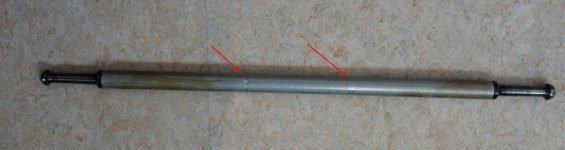

meine R100GS PD zieht ab ca. 4000 1/min nicht mehr richtig und fängt unter Last an zu klappern (scheinbar eine Art Resonanz).
Zylinderkopf ist ohne Ventielausbau unauffällig aber die Stösselsange am Auslass zeigt an zwei Stellen Riefen.
Ist das vernachlässigbar oder ein Hinweis auf die Ursache des Problems?
Foto unten.
Vielen Dank schon mal fuer jede Hilfe!

Die Stößelstangen polierst du mit feinem Schleifpapier (nur in Längsrichtung), dann gibt das keine Probleme mit der Dauerfestigkeit.

Roll die Stößelstange mal auf einer Richtplatte oder ersatzweise auf einem Spiegel oder einer Glasscheibe ab; nicht dass die krumm ist...

Richtplatte habe ich keine. Mit meinen Möglichkeiten geprüft scheint sie gerade zu sein.

.... aufgemacht werden die Ventile mechanisch direkt durch die Komponenten Nockenwelle/Stößel//Stößelstange/Kipphebel. Da geht nur : entweder Ventil geht auf oder Stösselstange gibt nach (wird krumm).
Schließen geht über Federkraft. Ist die Reibung zu groß, verändern sich durch eine klemmende/schwergängige Stößelstange die Steuerzeiten/Ventilüberschneidung. Das führt unmittelbar zu Leistungsverlust . Das würde auch das Klappern erklären, weil die schwer bewegliche Stößelstange den Kontakt zum Stößel verliert und der Stößel dann später wieder unter die Stößelstange schlägt

Also über die Küchenrichtplatte betrachtet sieht alles gerade aus .
Event. ist die ganze Stange innen etwas dünner (fällt etwas Licht durch) als an den Enden aber das ist gleichmässig rundrum so.
