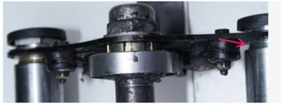

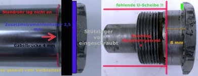

beim Ausbau der Telegabel meiner in 07/2018 erworbenen R60/7 fällt mir folgendes auf: die Standrohre liegen nicht oben an, es ist Luft zur Gabelbrücke oben. Ich habe mal ein Bild hier aus dem Forum ohne Lampenhalter gefunden. 2 Bilder mit dem Standrohr und Stützlager sind von mir. Der konstruktionsbedingte Abstand bis Anschlag ohne Gewinde beträgt 8 mm, weniger geht nicht. Die Gabelbrücke ist 4 mm stark, die Halterungen von Uhr und Voltmeter 2,5 mm - sind nur 6,5 mm. Fehlen bei mir Unterlegscheiben 2mm, ist das Lager falsch (mit Öleinfüllschraube) oder ist das bei euch auch so - oder hat mein Vorbesitzer nur gepfuscht?
Danke!
Grüße Gerd

Hallo Gerd
Öffne mal die Verschraubung der unteren Gabelbrücke und schieb die Standrohre nach oben bis sie an der oberen Brücke anstehen.
Unter dem Kopf des Sechskant vom Stützlagers gehört noch eine Scheibe.
Möglicherweise ist die obere Gabelbrücke nun krumm. :pfeif:
Also Pfusch, Danke! Die Lampenhalter sehen aber gut aus und die Gummis dazwischen sind auch nicht gequetscht.
Hat jemand hier noch solche Scheiben?

Das Einstellmaß von Unterkante der unteren Gabelbrücke zur Standrohroberkante ist entweder 191 oder 193mm. Stelle das ein und baue die Gabel wieder ein.
Die Anordnung der Lenkungsachse: Lenkkopflager oben, Abdeckkappe, Nutmutter mit Fase nach unten, Gabelbrücke oben und Hutmutter.
Reihenfolge je Gabelholm: Blinkerhalter, Gummi unten, Scheinwerferhalter, Gummi oben, Gabelbrücke, Unterlegscheibe oder Blechhalter für Zusatzinstrumente und Federlager.

war bei mir genau so. Trotz bis an die obere Gabrücke durchgeschobene Standrohre musste ich eine Unterlegscheibe und die Halter für die Zusatzinstrumente unter das obere Stützlager legen, damit alles fest wurde.
Gruß Brar

Bist du sicher, dass deine Lenkkopflager korrekt montiert sind?
Ich hatte zahlreiche /6 und /7 (bis 80) in Händen und kenne die Problematik nicht.
Ob die obere Gabelbrücke verbogen ist, lässt sich ja einfach prüfen.
Die Lenkkopflagereinstellung hat mit dem toten Raum, den insgesamt 8 mm, nichts zu tun. Der Anschlag Oberkante Standrohr und Unterkante Sechskant kann nur mit Unterlegscheiben überbrückt werden. Selbst wenn die Gabelbrücke oben verbogen wäre, was sie nicht ist, bleiben in meinem Fall die 1,5 -2 mm.
Gruß Gerd

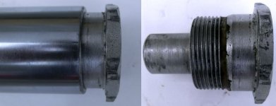

4 mm +2,5 mm sind 6,5 mm; vorhanden sind 8 mm, tiefer rein ind das Telegabel-Standrohr geht das Stützlager nicht! Es fehlten simple Unterlegscheiben 2 mm. In meinem Fall klemmte der Vorbesitzer die Standrohre mit der unteren Gabelbrücke zu tief fest, weil sonst der SW-36 Sechskant 1,5 mm in der Luft gehangen hätte! Das Standrohr muss oben anliegen. (Leute denkt euch das Bild ca 45° entgegen Uhrzeigersinn)
Gerd

Da liegt wohl der Hase im Pfeffer begraben.
Mit dem Stützlager der /6 und frühen /7 -die mit der Alu-Kappe- passt die Zusammenstellung mit dem Instrumentenhalter, ohne Unterlegscheibe.
Bei der Verwendung des Stützlagers mit der Verschlußschraube reicht eine zusätzliche Unterlegscheibe.
UPDATE:
Heute habe ich neue Standrohre (alte hatten 2 mm Schlag!) seeehr günstig aus Lürschau erhalten, das Schraubmaß hier bis Endanschlag beträgt 5,9 mm!
Das alte Maß mit Schmackes nachgemessen: 7,9 mm und ich weiß, wie man Schrauben richtig festzieht und das alte Gewinde ist voll ok!
Rechnet euch aus, falls ihr keinen Zusatzinstrumentenhalter 2,5 mm habt, reicht da gerade mal eine 2 mm-Unterlegscheibe.
