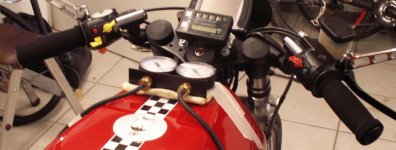

Hmmm, ich hatte mit meiner K100 Gabel (41,3mm) letztes Jahr selbiges Problem!
kukk mal hier in #55 habe ich erklärt wie es letztendlich gelöst wurde.
So ist es perfekt, und wurde vom TÜV auch so akzeptiert!
38er ist zu eng und 39er wär mir zu windig!
An der Stelle wär´s schön wenn es genau passt! Gibt einfach nen besseres Gefühl!
