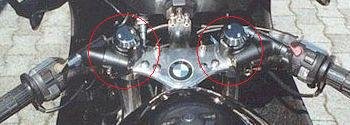

in der Hoffnung das mir jemand helfen kann mal die Frage wo man einen Anbausatz bekommt um einen Stummellenker, wie auf dem Bild in den roten Kreisen makiert, zu montieren.
Würde gerne meinen Stummellenker höher legen.
LG
Michael

Hallo Berti,
ich habe ja schon einen Stummel und will diesen nur wie auf dem Bild oben auf die Platte montieren mit den schönen org. Chromkappen :sabber:. Dafür müsste aber dann eine andere Verschraubung drauf sein damit der Stummel darann festgemacht werden kann. Genau die Verschraubung (Hülse) wie auch immer suche ich!

Original von sirwrieden
Ist dies ein Stummellenker von Telefix? - von denen gibt es welche mit erhöhten Ansatz.
Ich kann auf dem Foto so gut wie nix erkennen.
Ja das ist ein Telefix aber dennoch ist der oben montiert und die Chromkappen sind ja auch drauf.

Für mich sieht das nach einer Gabelbrücke mit Radialklemmung aus, durch die die Gabelholme durchgeschoben wurden.
Hallo Michael,
auf Deinem "mächtig großen Bild" sieht es so aus, das eine obere Alubrücke(mit Klemmung) verschraubt ist, und die Standrohre zur Befestigung des Telefix Lenkers nach oben durchgeschoben wurden.
Dann brauchst Du keine Buchsen/Hülsen etc.
Es ändert sich aber die Lenkgeometrie !

Kann schon sein Hubi und Frank aber dann hätte ich ja nichts gewonnen was die höhe des Lenkers angeht.
Gibt es den einen Lenker der von der Form wie ein Stummel ist der in die org. Aufnahme (Böcke) passt und auch eingetragen werden kann?
LG
Michael

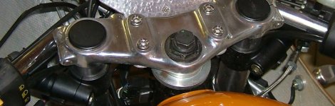

Es gibt bei Telefix 2 verschiedene Ausführungen der Stummel.
Eine davon hat ein zusätzliches Gelenk zur Lenkererhöhung.
d.h. seitlich an der Brücke vorbei.
Der Frank
Hier könnte der Lenker noch locker 40mm nach oben geschoben werden.

Original von schorsch3
...Telefix 2 verschiedene Ausführungen der Stummel.
d.h. seitlich an der Brücke vorbei...
..Hier könnte der Lenker noch locker 40mm nach oben geschoben werden...
Wie schon geschrieben habe ich ja einen Stummel und mir geht es um die schicke Optik bei der Montage auf dem Bild da mich der freie Platz auf der Platte nicht gefällt und wenn dann noch ein Lenkungsdämpfer mit dem Einstellrad drauf ist siehts total besch...... aus.

@schorsch3
Die oberer Brücke mit Radialklemmung macht was her.
Was ist das für eine Umbau?
Torsten
Original von Cruiser
@schorsch3
Torsten
Hi Torsten,
das ist eine modifizierte R100R Gabelbrücke, und sieht jetzt so aus.
Lenker Telefix.
Der Frank
