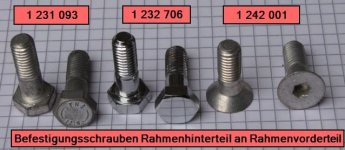

hab ein paar Fragen zu den Schrauben und suche 4 neue Sechskantschrauben für meinen Hilfsrahmen in 12.9 mit Schaft. Sind aber nicht mehr lieferbar laut Net.Hat jemand noch eine Bezugsquelle.
Original Schrauben Nr. ist 46511231093 oder die 1 232 706 aus dem Bild von Michael / GoTo239 aus dem alten Fred.
Was sind denn die 1 232 706 edelstahl Poliert? schaut so aus im Bild ??
laut ETK bei 4/78 R100RS sollen oben bei mir da die Senkkopf drinne sein ??
hab aber hier im Forum rausgefunden das erst ab 79 der Rahmen die Senke (angefast) für die Senkkopfschrauben oben hat. Da Ist das ETK wohl falsch. mein rahmen hat die Fase auch nicht.
Bei den Paralever, ggf. auch Monolever, ist der Heckrahmen nur mit 8.8 verschraubt, allerdings stützen sich bei denen auch nicht die Federbeine am Heckrahmen ab. Ob die 12.9 wirklich nötig ist, möchte ich trotzdem in Frage stellen. Ich kann mir nicht vorstellen, dass man bei der knappen Überlappung der Rahmenrohre, zudem lackiert, wirklich gleitfest Vorspannen kann. Nur dann ließe sich wirklich 12.9 mit entsprechendem Anzugsmoment rechtfertigen.
Die hochglänzende Schraube sieht für mich galvanisch behandelt (glanzverzinkt o.ä.) aus.
Oberhalb 10.9 macht man das heute wegen erhöhter Gefahr von Wasserstoffversprödung nicht mehr so gern. Stattdessen gibt es Zinklamellenbeschichtungen. Wirst Du im freien Handel aber suchen müssen.
Obacht: Die Original-BMW-Schrauben weisen eine Besonderheit auf, die die käuflichen in der Länge nicht haben: es ist ein Teilgewinde !
Bei "normalen" Schrauben in der Verwendung auch in höherer festigkeit trägt dann nur jeweils die Gewindespitze, was nicht ok ist.

Die Originalschraube ist bis zum Kopf 25mm lang. Keiner meiner Schraubenläden bietet die mit Schaft in der Länge an. Die fangen alle erst bei 30mm an.
Und schon garnicht in höherer Qualität.

Soso: 10.9. Und warum steht dann auf den Schraubenköpfen 12.9 (siehe 2. Schraube von links auf dem Bild)?
Stümmt. Auch auf den Senkschrauben steht 12.9. Ich kenne nur die 12.9 ob Senk- oder 6Kant-Kopf

Brauche 2 der Originalen in 12.9 mit Schaft wie die ersten in dem Foto.
Denke die sind für BMW hergestellt worden, da im Netz nur lange mit Schaft in 12.9 verfügbar sind.
BMW hat sich was dabei gedacht mit Schaftschrauben, besonders wo die Scherkräfte wirken. Da soll sich ja durch die dauerbelastung nichts einarbeiten,wenn da Gewinde anliegen würde wäre es nach Tausenden von Kilometern durch die belastung der Fahrbahnstöße auf den Hilfsrahmen über die Stoßdämpfer bestimmt das Erste was sich weggearbeitet hat, wenn dann ein bissel Spiel wird ganz schnell mehr draus.Am besten schön saugend in die Borhrung.

Das sind keine Passschrauben, sondern absichtlich Schrauben mit dem vollen Querschnitt Ø8 im Scherbereich. Bei Gewinde bis zum Kopf stünde nur Ø6,4 zur Verfügung. Bin gespannt, was sonst jetzt noch alles zu dem Thema kommt, weil alles relevante wäre gesagt.

Ich habe neulich die ganz rechten Schrauben (Senkkopf mit Innensechskant) beim Hermann Rabenbauer mitbestellt, es kamen anstandslos die richtigen, auch wenn man nur 2 Schrauben will und nicht 50. Die sind verzinkt und haben nicht Gewinde bis Kopf.
