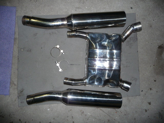

ich hatte mal für einen Umbau (den ich aus Zeitgründen wieder in die Ecke geschoben habe....) einen GPR "Vintlogy" ESD gekauft. Der hat auch ein konisches Ende, schräg abgeschnitten. Ist ein Adsortionsdämpfer mit ABE für die R80/R100GS (G/S weiß ich nicht). Material Edelstahl, qualitativ etwas schlechter als der Zach, dafür deutlich günstiger (ab ca. 275 Euro). Um den so zu befestigen wie auf den Bildern, müsste man ein Zwischenrohr anfertigen. So wie geliefert ist eine "hohe" Befestigung vorgesehen. Leistungsmäßig wird es nicht der Bringer sein. Der Durchlass am Eater ist (verglichen mit dem SR-Racing) eher mickrig. Ohne Eater fahren ist aus konstruktiven Gründen wahrscheinlich eher problematisch, weil der Eater gleichzeitig die hintere Endkappe ist.

Moin Ulli und auch H.C.,
der Gletter ist kein Absorptionsdämpfer - dafür fehlt ihm die Wolle.
Ich denke, es ist ein Reflexiondämpfer, da im Inneren Prallbleche und Rohre verschweisst sind.
Wenn man den db-eater rausschraubt, sieht man 2 Rohre die in den hinteren Raum münden.

Mit etwas Aufwand bei der Abstimmung (Du siehst die Lambda–Sonde auf dem ersten Foto) kommen dabei 78 PS und 97 Nm ohne jeden Drehmomenteinbruch heraus. :D
