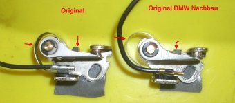

Da ich selbst seit ca. 10 Jahren kein Modell mehr habe, das noch mit Kontakten befeuert wird, suche ich gute Fotos von Unterbrecherkontakten:
- original BMW
- schlechter Nachbau.
Wer was zu bieten hat, bitte her damit.
Noch eins, wo man das Schleifklötzchen sieht, bitte.
Mir gehts vor allem um die Unterscheidungsmerkmale Original / Nachbau.

Hallo Michael,
hier ein paar Bilder von 2 Kontakten, die , wenn ich mich recht erinnere, beide mal in Original BMW Kartons verpackt waren, also beide "neueren" Datums.
Links ist O.K. und verwendbar, der rechte ist an dem anderen Radius der Feder erkennbar, die dann genau vor der Schraube sitzt X( und dem rechteckigen Klötzchen in Rechteckform:D und anderem Maß.

Hallo Michael,
die Originalkontakte hatten immer diesen gelben Plastikschlauch mit Gewebeeinlage als Scheuerschutz.(so wie bei Klaus' 90S)
Ob die nachgemachten Chinakontakte das auch haben, weiß ich nicht.
Bei Bosch-Kontakten müsste sich auch das Bosch-Logo an der Kontaktplatte finden lassen ??

Hallo Michael,
da gibt es wohl einen großen Lagerbestand, habe selbst noch zwei in OVP auf Lager. Einfach ein langes Kabel dranfummeln geht nicht, sie unterscheiden sich erheblich von den Ausführungen für /5-/7! :( .
