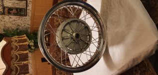

Ich war letzten Samstag in Bremen und habe mein neues Hinterrad abgeholt. Es ist eine 3.00x18 Felge geworden passt gut zu meinem Vorderrad. Bin sehr zufrieden netter Kontakt. Nächste Woche wird ein Conti Road Attack 130er aufgezogen. Dann kann es losgehen.
Gruß Jens
