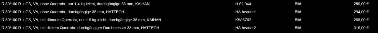

So, ich nochmal wegen der Auspuffanlage:
Den (originalen) Endtopf habe ich. Der Sammler ging auch noch gut zu schweißen. Es ist übrigens dieser hier aus VA: http://kempmann.com/Neuteile/Auspuff/GS_H_62_043_Sammler_VA_140.jpg
Jetzt fehlen mir noch 2 neue Krümmer. Die gibt es ja mit und ohne Verbindungsrohr.
Was hat das auf sich?
Soll ich Krümmer mit oder ohne Verbindungsrohr kaufen?
Habt Ihr eine Empfehlung, auch bzgl. der Qualität?
Bei Kempmann http://kempmann.com/Neuteile/Auspuff/auspuff.html habe ich folgende gefunden (siehe Foto im Anhang).
Grüße aus Dithmarschen
Jens
