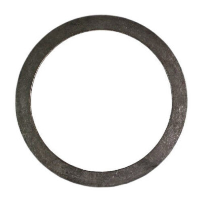

suche Quelle für Getriebe - Distanzringe
willi
04. Okt. 2007
1.298
Rheinland
BMW ruft zur Zeit zwischen 8,50 und 13,10 €/Stck. auf.
Gibt´s noch andere Quellen?
Innendurchmesser 40 mm
Aussendurchmesser 51 mm

Getriebe - Distanzringe: BMW oder DIN 988?
Ich greife das alte Thema nochmal auf:
Die BMW-Getriebe-Ausgleichsscheiben haben einen Außendurchmesser von 51,2 mm
DIN 988 Paßscheiben gibts (z.B. bei Reidl) mit 50 mm außen.
Das Innenmaß von 40 mm passt.
Spricht etwas dagegen diese 1,2 mm kleineren DIN 988 Scheiben einzubauen?

die Scheiben mit 50 mm sind schon in Ordnung. Siehe auch bei Patrick.
Danke für Eure Angebote und Ratschläge.
Ich werde die DIN 988 Paßscheiben 50 mm verbauen.
