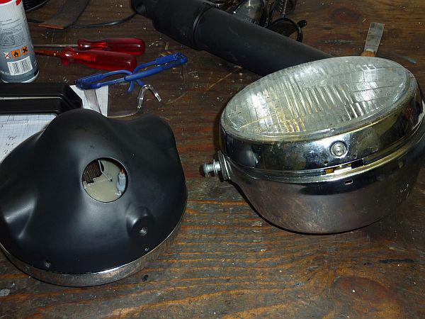

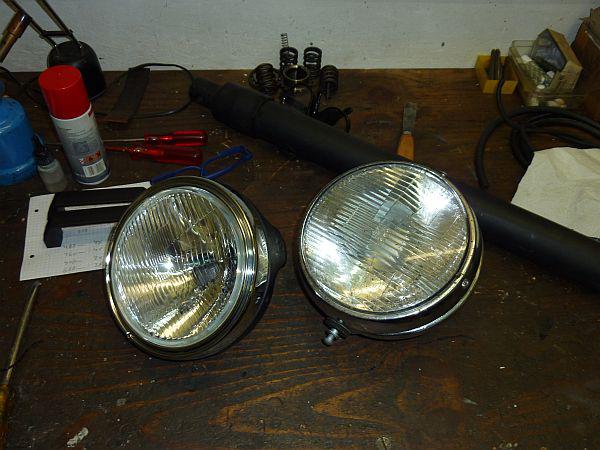

So,
mal auf dem Dachboden geschaut. Lossagen könnte ich mich von dem Zubehörscheinwerfer, Streuscheibe 170mm oder dem R100R Scheinwerfer, Streuscheibe 180mm. Zubehör ist neu allerdings mit Kunststoffreflektor (Glas Steuscheibe), R100R ist gebraucht und noch etwas insektifiziert.
Falls Du davon was probieren/haben möchtest einfach Laut geben.
MfG
Manu
