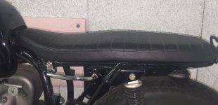

ich bin wieder am Weiterbauen und suche noch nach einer Sitzbank.
Und zwar eine moeglichst minimale gerade die auf den Rahmen meiner R65 Bj. 87 Mono passt.
Habt jemand da vllt eine Idee?
Finde im netz nur universelle und haett es gern Moeglichts passgenau.
Ich habe hier im Forum die angehaengete gefunden die Leider schon weg ist.
hab auch schon gefragt wo die her ist...
Der Tüv sieht selbstgebaute bestimmt nicht gern oder spielt das keine Rolle?
Dann wear das wahrscheinlich die einfachste Methode..

Selbstbau einer Sitzbank ist für den TÜV kein Problem, sie muss die vorgeschriebenen Maße erfüllen und fest mit dem Fahrzeug verbunden sein.
Die kann dann auf Basis einer alten Originalbank aufgebaut sein oder auch auf einer selbstgefertigten Grundplatte.

habe ich mir zwei mal aus einer warm verformbaren Kunststoffplatte hergestellt.
Erst mal grob auf Maß gesägt dann mit Heißluftfön in Form dem Rahmen angepasst, ging sehr gut.
