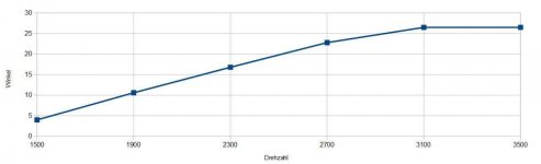

Falls es noch jemand interessiert, das ist die Zündkurve unserer Hallgeberdose.
Also nur der Verstellbereich, ohne die 4;5; oder 6° vor OT

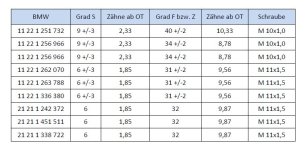

Hallo Hans,
Du hast doch die Zusammenstellung der Schwungscheiben erstellt.
Könntest Du bitte mal messen um wieviel Grad der Strich "F"
zum OT verschoben ist? Oder besser noch, kannst Du es uns sagen?
Gruß Egon
Hallo Hans,
Gruß Egon

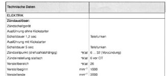

Ich habe das alles im "Trockenstudium", sprich ohne Anschauungsmaterial, gemacht. Basis sind die Angaben aus dem WHB:
Grad S und Grad F/Z aus dem WHB, die Zähnezahl ist errechnet.
aus Zündanlagen: Übersicht 1969 bis 1996
WHB Paralever:

Also diese "Kurve" würde ich mal nicht als Beispiel nehmen.
Das geht sehr viel Besser und eben feinfühliger, deswegen ja der ganze Zauber.
Was ich allerdings auch sehe, 1500 rpm = 4° geht rauf bis max. 26° macht also in Summe doch nur 22° Verstellung bis max. 26° Vorzündung= Doppelzündung
Gruß Egon
Kleiner Irrtum, werter Meister.
das ist der gemessene und von mir beschriebene "Verstellbereich" unserer Hallgeber Dose
und beginnt bei 6° vor OT und endet, bei "F" und das sind in Summe 32°
und um es noch zu komplizieren, die mechanische Verstellung
in der Dose ist "nur" 13°. ???? wie kommt die Kurve wohl auf
26°, da muss wohl einer drin sitzen, der das ganze verdoppelt
Gruß Egon
P.S. und bei Doppelzündung wird der Verstellbereich durch
dicke Anschlaghülsen auf 10/20° beschränkt und ergibt in Summe 26°
