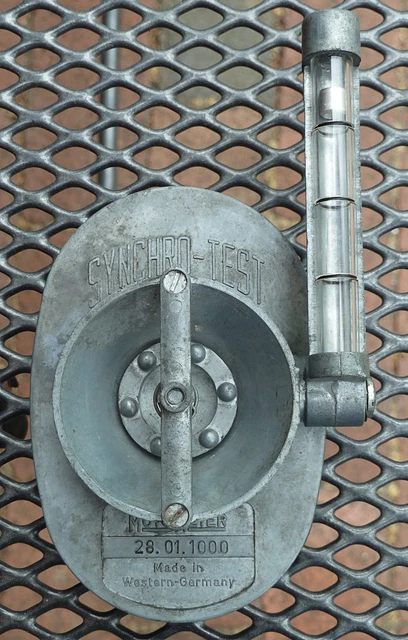

warum sollte der nicht funktionieren? Es kommt ja nicht auf absolute Werte an, sondern darauf, dass beide Vergaser identischen Unterdruck aufbauen. Ich selber benutze ein ähnliches Teil von Motometer aus den 60ern.
geht wunderbar. Es müssen nicht immer hochgenaue Böhmuhren sein. Unsere alten Motoren sind keine Präzisionspackete. Da wird sehr viel überbewertet. Viel wichtiger ist eine saubere Einstellung der Vergaser was Leerlaufgemisch und Drehzahl betrifft.
Aber das ist halt nur meine Meinung
der Indianer

Indianer, das animiert mich mein Teil einfach mal auszuprobieren und zu schauen wie die Q danach läuft. Dein Sychon Tester hat ja seitlich noch das Röhrchen, bei meinem sind zwei Öffnungen (rot) die mit einem Stopfen verschlossen sind. Ich denke das sind auch Anschlüsse für Schläuche, oder Röhrchen. Mal schauen, werde am WE mal beide Kühe einstellen, die eine mit Böhmuhr, die andere mit meinem Tester.
Der Motometer ist optisch ein schönes altes Teil
... bei meinem sind zwei Öffnungen (rot) die mit einem Stopfen verschlossen sind. Ich denke das sind auch Anschlüsse für Schläuche, oder Röhrchen. ...
Es könnte auch sein, daß die Stopfen dazu dienen, den Tester an das Zylindervolumen anzupassen, soll heißen, den Unterdruck unter der Anzeige zu regulieren.
Bei dem vom Indianer gezeigten Instrument dient dazu die Verstellung der Drosselscheibe über ein Gewinde.
