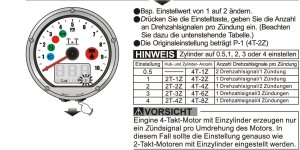

Wenn ich die richtige Anleitung gezogen habe (leider oben kein Typ angegeben), so sieht diese wie folgt aus:
und damit unterstreicht es - wie erwartet - deine Aussage.
Nur dann passt die Aussage nicht mehr zur LiMa: die biete 6 Impulse. Wenn man die engl. Anleitung von Koso nimmt, so bekommet man ein etwas besseres Bild. Was mit dem seltsamen Vorsicht-Hinweis gesagt werden soll, ist, dass bei Wasted Spark (kurz vor dem 3. und 1. Takt zünden) die Einstellungen sich ändern. Da unsere Boxer genau so arbeiten, müsste eigentlich die Einstellung statt auf "1" auf "2" stehen (und neg. Impulsauswertung), wenn der Zündimpuls abgenommen wird. Anbei mal eine Tabelle zur Veranschaulichung:
Grau = keine valide Option
@BMWWolli: Steht in deinem Setup wirklich "3" bei P?
