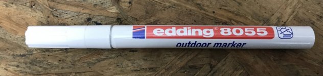

Versuchs mal mit einem weißen permanent Edding, der eine nicht zu schmale Spitze hat.
Die erhabene Schrift vorher am Gehäuse entfetten und dann durch vorsichtiges Betupfen, schräg von oben, die Edding-Farbe aufbringen.
Hat bei mir gut funktioniert, ist natürlich nichts für die Ewigkeit:D.

Ich habe die Tage mal den Permanentstift weiß (habe ich bei Bines Utensilien zur Schilderbeschriftung des Hochbeetes gefunden)ausprobiert. Das Ergebnis nenne ich mal mittelprächtig.
Mit etwas mehr Muße und Geduld kann an das Ergebnis sicher noch verbessern.
Alt
Angemalt
Ich habe mit so einem Ding die Eingabetastatur vom PC nachgemalt. Hielt im Schnitt 2 Wochen.
Manfred
Ich werde die Tage versuchen eine seidenmatte Klarlackschicht zur Fixierung aufzubringen.
