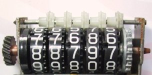

Bei einem intakten Tacho (und das sollte ein neuer sein) ist das leider nicht so ganz einfach, weil das Axialspiel der zahlenrollen und Schalträder so eingestellt ist, dass sich da keinesfalls was von selbst verstellt.
Zum Verstellen der Zahlenrollen muss die Schaltradwelle gezogen werden. Wenn du dir das nicht zutraust, stelle ich dir gerne den Stand ein.
