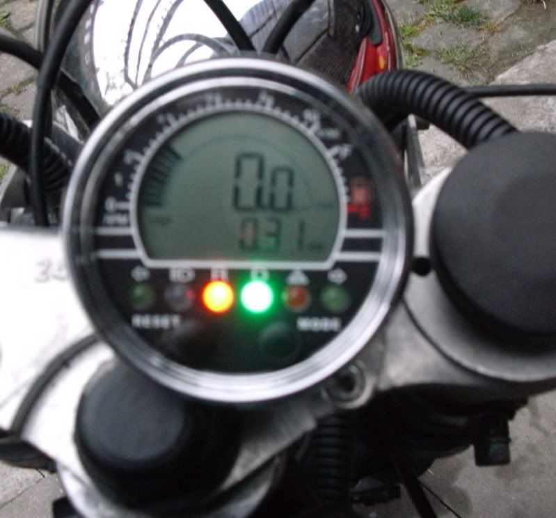

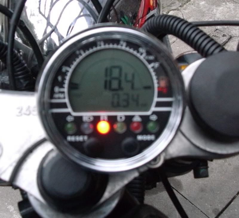

hab mir den taiwan acewell besorgt, kleines digitales rundinstrument, sieht gut aus und passt in die Cafe Raceroptik.habe dieses instrument an die origianl instrumentensteckereinheit gebaut, obwohl schaltplan etwas komsich aussieht, aber habe nun die richtige belegung und dat funzt. in dem kleinen ding hast du drehzahlmesser und alles andere. sieht aus wie der ACEWELL 2853 nur kostet der taiwanese 70 eus mit 20 eus versand.mache nochmal ein bildchen damit du es sehen kannst.
gruß kp
so einmal nur mit drehzahl, ladekontrolle rot, öldruck ist auch rot,leerlauf grün ist ja klar,
mit stdkilometer ist ladekontrolle leuchtet weil ich eine Gelbatterie fahre und ich den Motor über 4000 Umdrehungen bringen muss dann geht sie aus, ist aber schon lange so.
gruß KP
Ach ja, das alte Problem der Digitalcockpitfahrer :schadel:
Wie hast Du denn die Ladekontrolle geschaltet? Ich vermute mal, dass da ein Widerstand mit 47 Ohm (als Ersatz für die originale Ladekontrolleuchte) fehlt ...
@Joerg_H
habe den original instrumentenstecker genommen, hatte vorher schon auf Led`s umgestellt und seitdem ist das so, dass die Ladekontrolle ab einer gewissen Drehzahl wenn diese einmal überschritten war, nicht mehr leuchtete.
gruß kp
