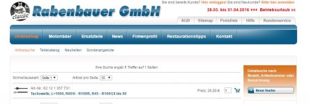

nachdem mich eine äußerst zappelige Tachonadel nervte und weder Spülen (mit Bremsenreiniger) noch Schmieren (mit WD 40) etwas brachte, beschloss ich, die Welle zu ersetzen. Hat auch geholfen. Aaber: Der :gfreu: rief für das gute Stück soeben geschmeidige 56,89 Taler auf! Ich dachte, mich trifft der Schlag :entsetzten:!
Deshalb sollten wir unbedingt auf eine gute Pflege unserer Tachowellen achten, um sie möglichst lange am Leben zu halten. Bloß wie?

Sorry, Bild geändert.
Wenn Herr Rabenbauer die unter der BMW Etk Nummer anbietet,
gehe ich davon aus, dass das originale Teile sind.
