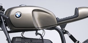

Hallo liebes Forum. Ich bin neu hier und baue gerade eine R100R nach meinem Geschmack um.Um einen besseren Blick auf den Motorblock und eine schönere Lininenführung zur Sitzbank zu bekommen muss ich den Tank anheben. (5cm) Ich habe bereits zu dem Thema hier gesucht, aber nichts gefunden. Ich bin aber ziemlich sicher das ich nicht der Einzige bin der das schon mal gemacht hat und suche nach Tipps. Anbei ein Bild wie ich mir das vorstelle. Hinten 5cm, vorne liegt die Halterung am Tank auf dem Rahmenhalter, was ca. 2cm sind, nur um mal einen Eindruck zu bekommen. Hat das schon mal jemand gemacht und was ist der beste Weg? Für Harley Davidsons gibt es Tank Lift Out Of The Box zu kaufen, für BMW Rs habe ich so etwas nicht gefunden. :(

Vielen Dank für die bisherigen Vorschläge an alle und die Diskussion. Mit diesem Thema bin ich jedoch noch nicht durch. Der Vorschlag mit der Hülse ist klasse. Nur frage ich mich wie die Jungs vom Diamond Atelier das lösen. Auf den Bildern sieht man deutlich, das sogar vorne am Rahmen das Halterohr entfernt wurde. Bedeutet, das wahrscheinlich eher die Halterungen am Hauptrohr liegen, und der Tank unten modifiziert wurde. Nur wie? Das lässt mir einfach keine Ruhe.
%hipp%
Es macht ja auf jeden Fall Sinn die Halterungen am Hauptrohr zu haben, das gibt mehr Flexibilität in Richtung vorne/hinten/oben/unten. Siehe Bilder.

Each bike starts out as a 1980s model BMW boxer motor and Monolever frame, favored for its single-sided swing arm. Diamond rebuilds and refurbishes the engine and carbs if necessary, before kitting the bike out with their signature Mark II tank, tail and subframe.
hört sich an, als hätten sie einen eigenen Tank für diese Konstruktion
Wenn Ihr jetzt das Licht sehen würdet, das mir auffgeht. Danke für den Hinweis. Der Originaltank ist also lediglich eine formschöne Hülle für einen selbst gebauten Behälter darunter, was gleichzeitig Platz schafft für die Elektrik, Batterie, etc.
