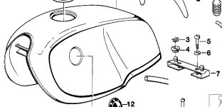

Im ETK ist der Tank der R65 Mono identisch mit dem der /7.
Die Befestigung wird mit den Teilen 3 bis 7 realisiert:
Ist die vordere Halterung am Tank bei Mono und /7 nicht auch unterschiedlich? :nixw:
Edith sagt, dass du recht hast, lt. ETK passt der Monolevertank auf die /7..
Also rauf und fest bekommt man ihn schon - hab auch n Monotank auf der Kleinen (da mir der R 65 Tank nicht gefiel) Vorn und hinten muß man was tun - ist aber keine große Hürde . . .
